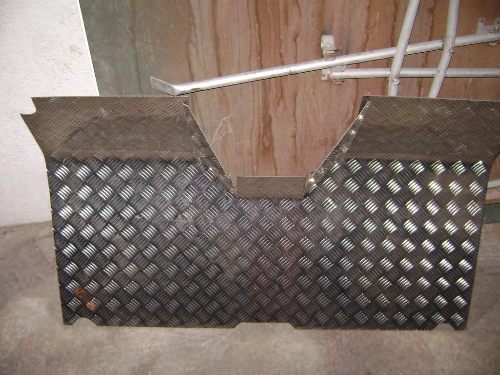

    ovaj ću aluminijski pod za koji dan da stavim pod noge,krojim ga već 10-ak dana i pri kraju sam.
    kad ga postavim stavljam slikicu.

    Tako sam i ja nesto razmisljao da uradim. Onda sam kontao da ce mozda drndati dok vozim.. Sta si stavio ispod lima? Jel drnda kad vozis?

    Zašraviš nečim ili šta ti ja znam...Ali moćno će da izgleda

    Aj ako ti nije frka kad zavrsis baci neki crtez sa dimenzijama posto verujem da ce jos neke forumase (kao i mene)ovo zanimati !

    Jel si uradio pod,ako jesi baci neke fotke?
