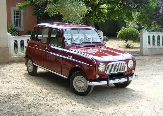

    Neko me je priupitao što bež, a ne oriđi siva pa da odgovorim:
