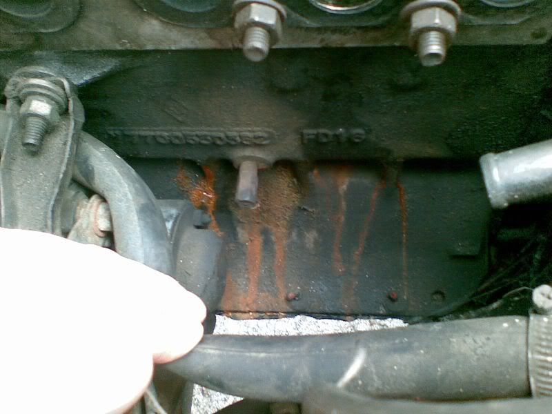

    Naprsline na bloku motora
    Momci imam problem.
    R4, čiji sam vlasnik od pre par dana, je prezimio sa razvodnjenim antifrizom. jak mraz je učinio svoje i blok je popustio na par mesta (vidi sliku). zanima me da li i gde mogu da zakrpim blok? Da li je na tom mestu predviđeno da blok popusti ukoliko dođe do smrzavanja rashladne tečnosti?

    Uhhh...Moje neko amatersko misljenje je da je blok gotov...Bolje neko strucniji nek se javi?

    dok je moj deda vozio (sada moj renđer) i njemu je pukao blok na TL-u od zime pa je poslušao svakakve savijete,probao je staviti kavu u motor,pa se je vario kozna čime ali uvijek je propustio vodu,meni se nije dalo zezati sa time pa sam zamijenio cijeli motor za GTL i sad nemam nikakvih problema

    Derane,mislim da tu nema pomoći...na žalost

    Mislim da je Marty u pravu, samo mi i dalje nije jasno kako se ovo desilo, ako je unutra bio antifriz.

    Bio je razvodnjen...

    Jedan majstor mi je savetovao da stavim dvokomponentni tečni metal na te rupe. Sa tim tečnim metalima nemam iskustva.
    Mislite li da će pomoći

    sta god da radis motor moras da izvadis. mora da se proveri blok da li je samo pukao od vodenog kanala ka napolje ili je spojio sa uljnim kanalom. ako je samo pukao od vodenog kanala do spoljne ivice, onda mozes da probas BISON epoxy metal, mada ja bih se pre odlucio za varenje. postoje majstori koji vare gus. ako je spojio vodeni i uljni kanal pozdravi se sa blokom.

    Tu samo novi blok pomaze!

    mijenjaj pa si 100% siguran
